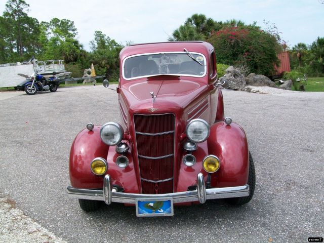

Pas lon juste en floride,un des 4499 coupé rumble seat dodge 1935 ,une bete puisque plus long et plus gros que ceux de la concurence,une rareté.Alors je craque je rassemble mes euros et je me lance.
Et un jour il arrive en France.

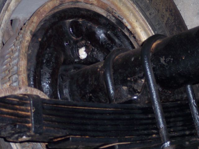

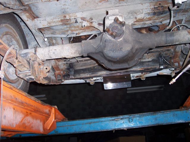

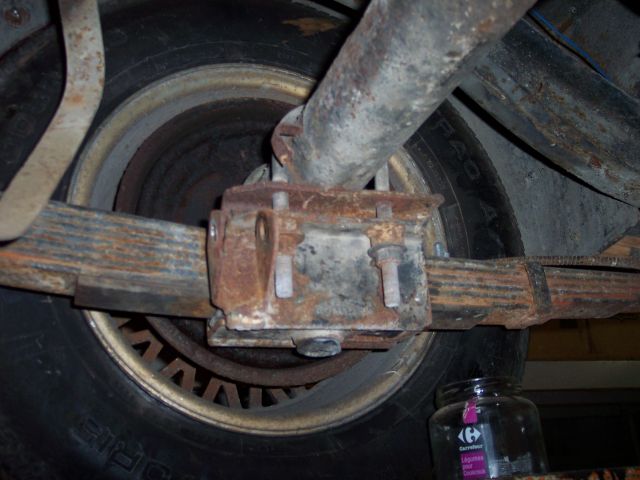

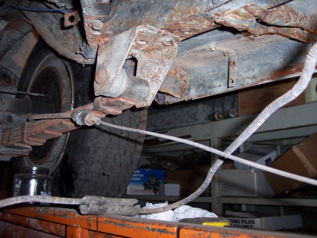

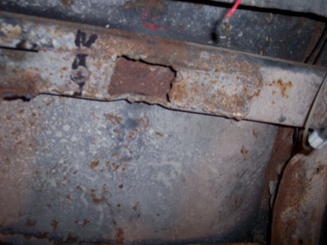

Et la surprise,tout est a revoir,le pont est de travers,pas centré au niveau des passages de roues,les soudures sont mal faite,ne tiennent pas,des bouts de ferraille,des pieces découpées au chalumeau,le moteur tourne mal,la direction est incertaine,frotte,bloque,les amortisseurs sont a changer,les fixations egalement,il faut tout revoir

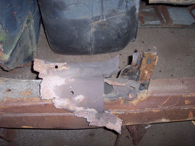

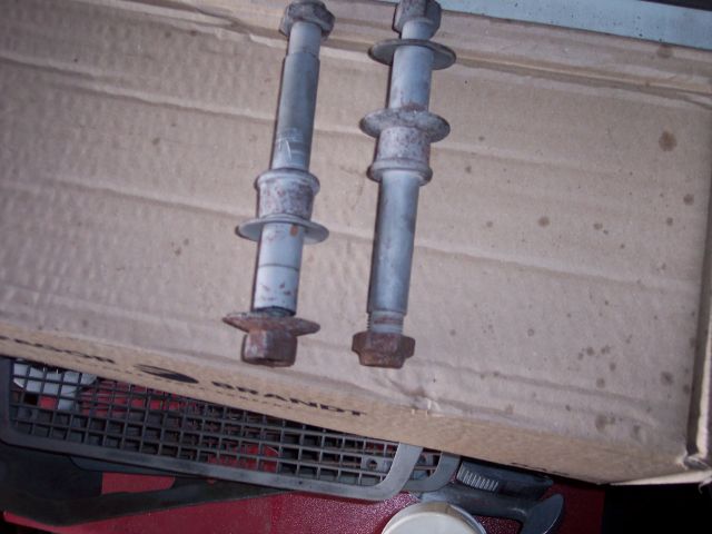

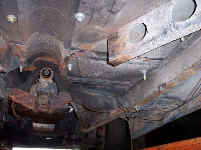

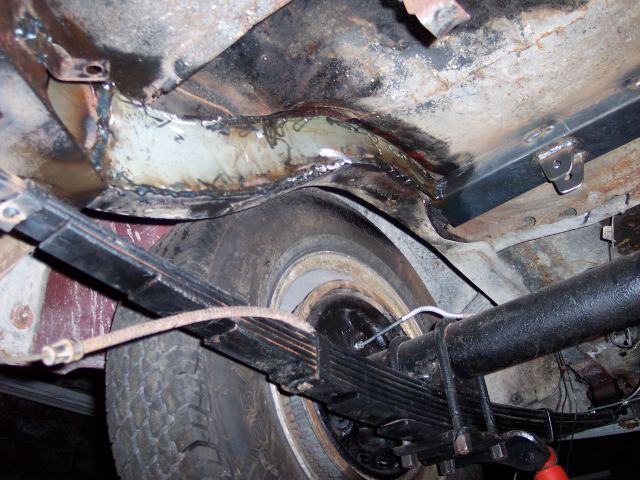

Achat de farraille et le travail commence,bien sur il y a des pieces a fabriquer,a remplacer bref...............
Il faut noter,prendre des repaires car il n'y aura pas de decaissage et le travail doit avancer vite,nous sommes début mai !!!!

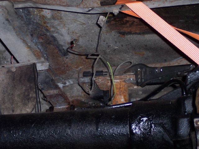

Il faut démonter,découper
Lorsque l'on voit ce travail,il est irresponsable de rouler ainsi
Des heures a meuler,a découper,a user des disques !!!!

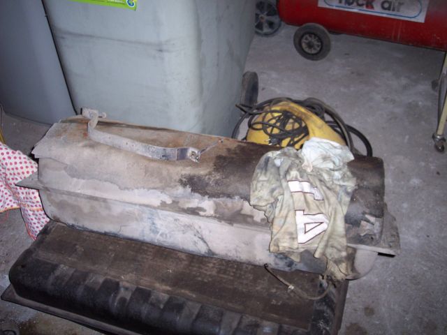

Ne pas oublier de retirer le réservoir Very Happy

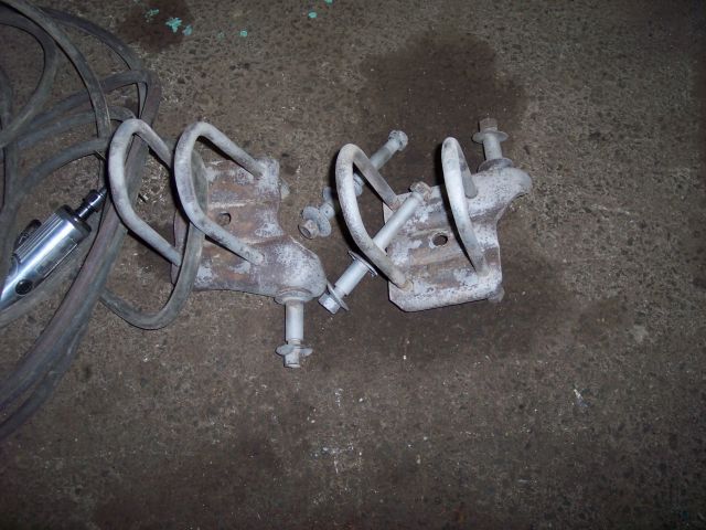

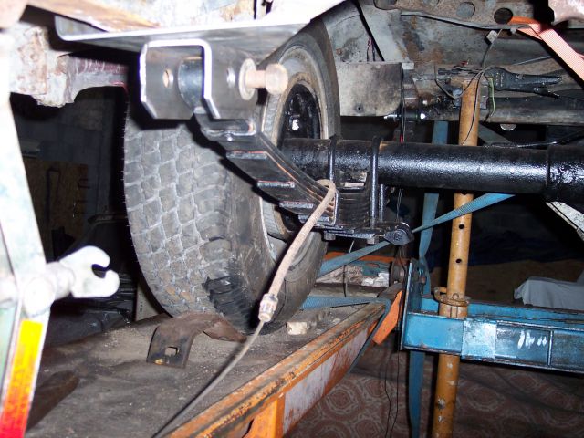

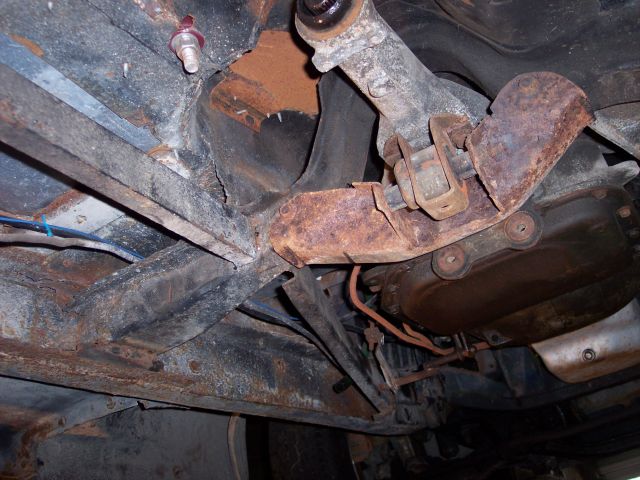

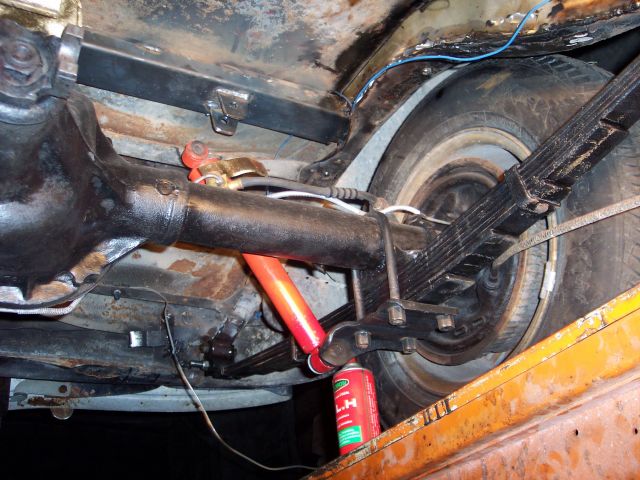

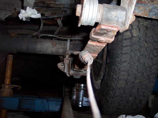

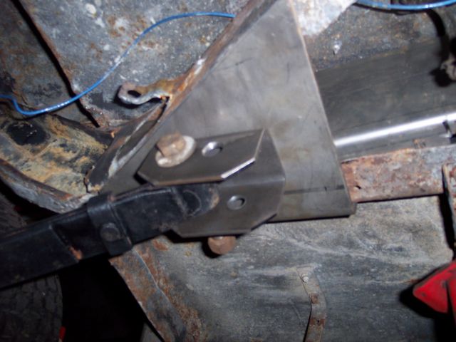

Récuperation de supports de lames provenant de la Lebaron imperial 1960,bien sur sablés et pret a peindre.
et hop le travail commence,c'est deja beaucoup mieux

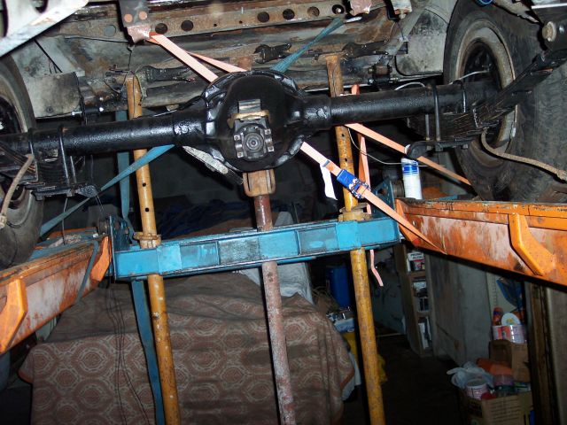

les semaines passent,le travail ne semble pas avancer !!!

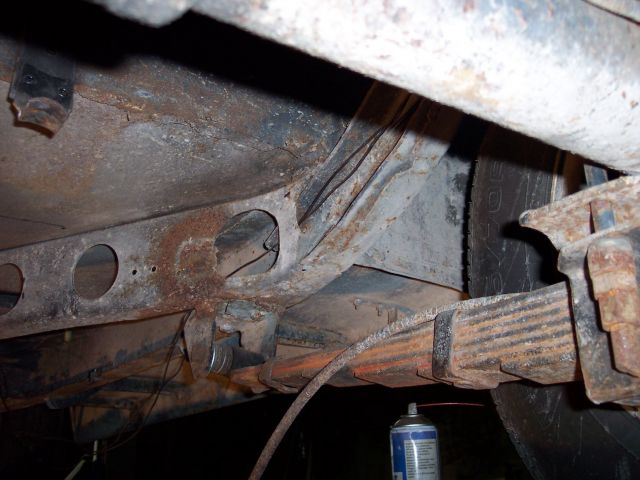

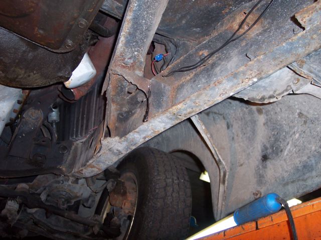

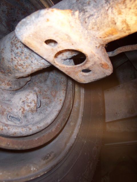

Beurkkkkkkk c'est a refaire,rouillé et limite de lacher ,de plus mal centré,la boite part de travers !!!

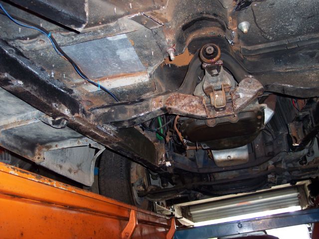

Message  franck74 le Mar 24 Aoû - 20:27
A ce stade il y a deja beaucoup d'heures de travail et c'est loin d'etre terminer
mise en place des nouveaux supports de lames !!

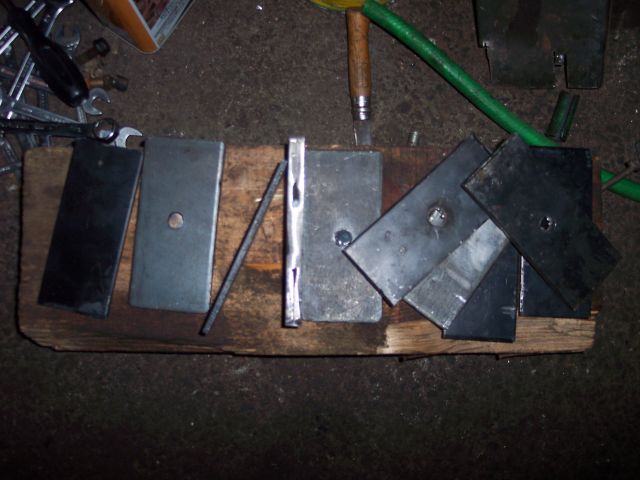

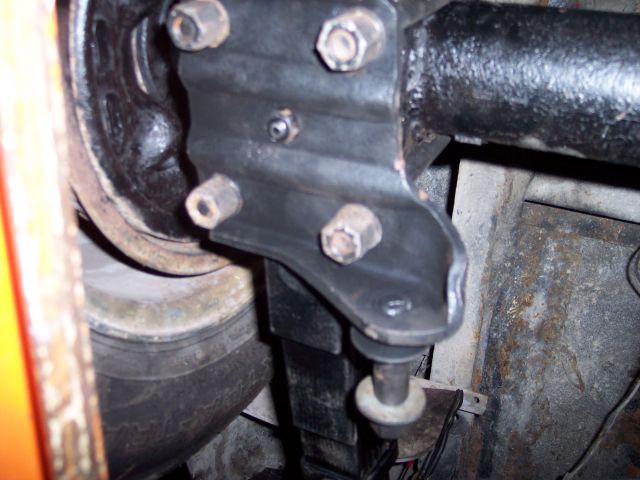

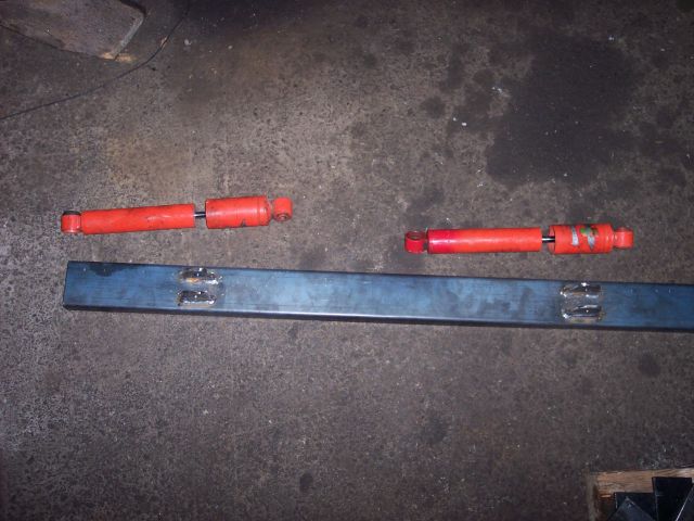

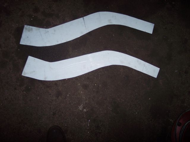

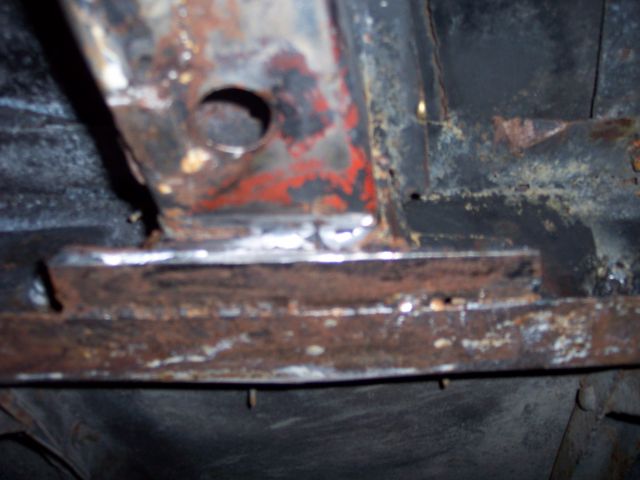

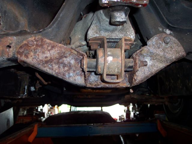

supports d'amortisseurs arriere(haut)
fabrication de cales
fabrication du support haut des amortisseurs

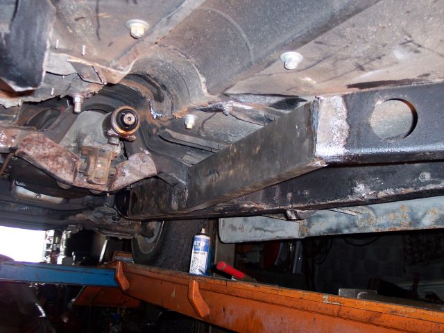

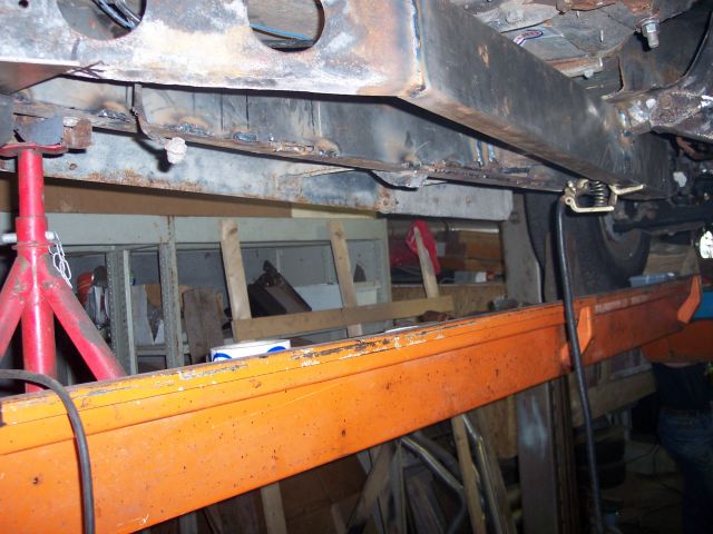

grattage et meulage,faut revoir toutes les soudures

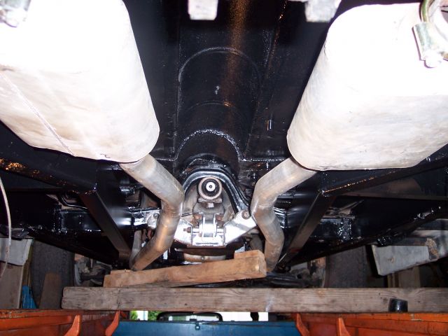

et il faut continuer a fabriquer des pieces
et puis un jour !!!!!

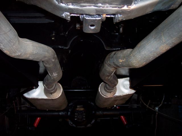

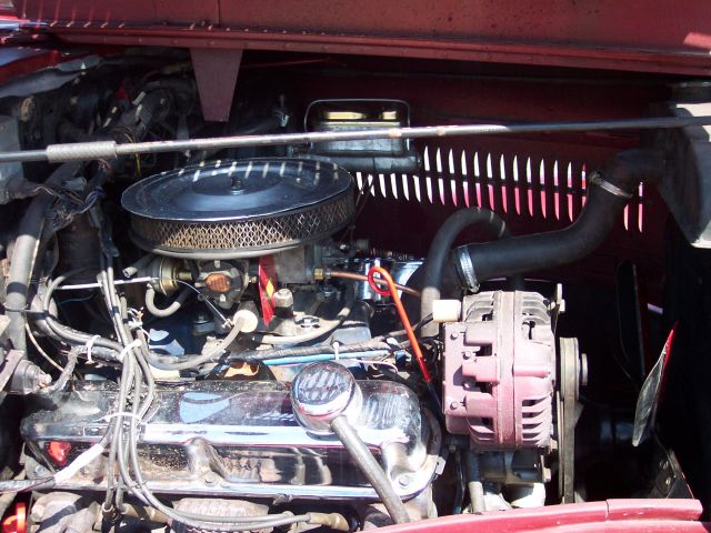

Ensuite il y a eu les freins a refaire,remplacer le carbu,la pompe a eau,revoir l'electricité et plein d'autres choses pour le voir enfin rouler mi aout!!!!

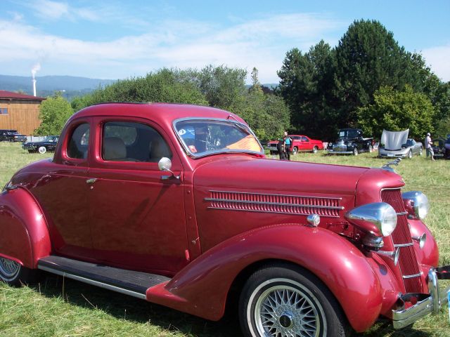

Message  franck74 le Mer 25 Aoû - 4:00
buickestate a écrit:est elle toujours en floride?
Depuis mai 2010 ce véhicule est en France,j'ai aussitot fait les travaux et depuis quelques jours il roule enfin. Very Happy

Message  olivecamaro le Mer 25 Aoû - 6:37
super boulot que tu as fait dans un temps record
chapeau bas !!!
elle est magnifique cette voiture
Re: Dodge 1935 coupé
Message  franck74 le Mer 25 Aoû - 7:06
olivecamaro a écrit:super boulot que tu as fait dans un temps record
chapeau bas !!!
Merci,reste a virer ces jantes et a ameliorer certains details Very Happy
